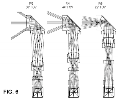

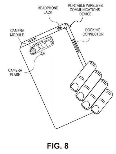

Dans un mobile, les choses sont différentes et s'apparentent à la photographie numérique moderne : il n'y a pas d?élément entre le capteur et l'objectif. Tout est en ligne droite (le capteur, les lentilles, l'obturateur, les filtres). Ce qui implique que le groupe photographique soit positionné dans l?épaisseur de l'appareil. Le brevet d'Apple se distingue de cette position classique grâce à un groupe photographique monté en « L ». Le capteur photo est placé derrière les lentilles, tout au fond d'un long tube. À son opposé se trouve un coude qui tourne à 90 degrés. Et dans ce coin se trouve un miroir. D'où la comparaison avec les reflex.
Zoom et un stabilisateur optiques
La grande barre du L est positionnée à la perpendiculaire de l?épaisseur du mobile (dans la longueur ou dans la largeur, peu importe), tandis que la petite barre du L est dans l?épaisseur, à l'emplacement traditionnel. Grâce à cette astuce, la distance utile entre le capteur et le filtre extérieur de l'appareil est considérablement plus longue. Comment cela fonctionne-t-il ? La lumière, qui passe par le filtre, est d'abord déportée sur le côté, le long du tube, avant d?être concentrée et canalisée sur le capteur photo (comme d?habitude). Si l'obturateur est électronique, il n'a même pas besoin d'exister.
Avec deux différences. D'abord, la distance entre le miroir et le capteur laisse amplement la place d'y ajouter des lentilles et un mécanisme de zoom optique comparable aux bridges ou aux compacts à objectifs interchangeables. Notez qu'il est également possible d'y ajouter un système de stabilisation optique de l'image. Seconde différence, il y a un élément entre le capteur et la lentille : un séparateur de lumière. Comme un prisme, il sépare la lumière dans ses trois couleurs primaires (rouge, vert et bleu). Les trois versions de l'image originale viennent rencontrer trois capteurs différents. C'est la combinaison des trois qui formera l'image finale.
