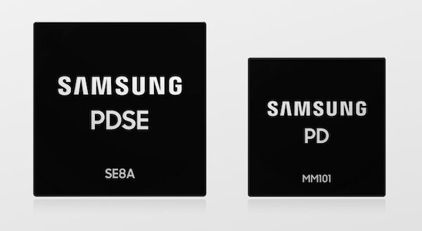

Voici donc le contexte. Venons-en à l’information qui motive cet article : Samsung a présenté cette semaine deux composants appelés MM101 et SE8A. Ce sont deux gestionnaires d’énergie. Ils s’installent donc dans le téléphone. Leur particularité est de gérer des puissances allant jusqu’à 100 watts (20 volts et 5 ampères). Soit environ deux la charge rapide la plus puissante actuellement. Ces puissances ne concernent pas forcément les smartphones, puisque les deux composants sont aussi destinés aux tablettes et aux ordinateurs portables.
Les deux composants sont des modules intelligents. Ils embarquent de la mémoire flash pour héberger un firmware. Ainsi, ces nouveaux gestionnaires d’énergie pourront être mis à jour après fabrication et évoluer avec le temps, en fonction des nouvelles normes. Les deux composants embarquent également des capteurs qui permettent de mesurer l’environnement (comme la moisissure) et l’état physique de la batterie. Ils sont bien sûr adaptables selon le modèle de la batterie et selon le modèle de chargeur (fini les problèmes de batterie causés par des chargeurs trop puissants).
Protection de la batterie et sécurité des données en même temps
Le SE8A est un modèle plus évolué. Il embarque dans son firmware des routines supplémentaires de sécurité. Deux types de sécurité : un coffre fort numérique avec clé de sécurité. Et un système d’authentification des accessoires connectés en USB type-C (permettant par exemple d’identifier un chargeur et d’adapter son usage selon les spécifications de batterie). Les deux nouveaux gestionnaires d’énergie de Samsung seront bientôt disponibles pour les constructeurs de téléphones. SE8A est déjà en production de masse et pourrait arriver dans de futurs terminaux dès 2019 (tous les regards se tournent évidemment vers le prochain Galaxy Note).
