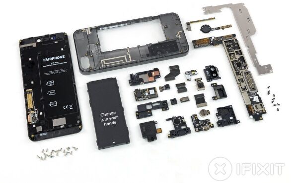

Le but est donc de proposer un smartphone qui n’aura pas besoin d’être envoyé au SAV pour une réparation coûteuse et qui fonctionnera plus longtemps, grâce à des pièces détachées que l’usager peut changer lui-même. Fairphone vend dont son téléphone, mais propose aussi dans sa boutique en ligne des kits de réparation avec des modules à changer facilement, avec un simple tournevis (lequel est fourni). Écran, haut-parleur, batterie (extractible sans outil), webcam ou bloc photo principal, vous pouvez changer tout le téléphone.
Lors de notre article de présentation du téléphone, nous commentions, un peu en plaisantant (mais pas tant que cela), que la construction du Fairphone 3 serait largement appréciée par les réparateurs de iFixit qui démontent les smartphones, prennent des photos des opérations et notent chaque modèle selon la facilité théorique à le réparer. Une remarque prophétique : iFixit a publié la semaine dernière un rapport de réparatibilité sur le smartphone. Et le Fairphone 3 obtient le score maximum : 10/10.
Score maximum, comme le Fairphone 2
C’est un score qui n’a plus été atteint depuis plusieurs années, le dernier l’ayant obtenue étant le Fairphone 2 (il n’y a pas de mystère). Pour rappel, aucun téléphone populaire n’a reçu une note de 7 ou plus ces trois dernières années, les derniers ayant atteint ce score étant les premiers Pixel de Google, les iPhone 7 et 7 Plus chez Apple et le OnePlus 5. Et dans chaque démontage, la même remarque : trop de colle. La raison est simple : la colle est plus pratique (et moins onéreuse) qu’une vis. Et elle garantit, dans une certaine mesure, l’étanchéité du téléphone.
Ici pas de colle. Que des vis et des nappes à défaire. La coque, pourtant certifié IP53 contre les éclaboussures et les jets d’eau, s’ouvre sans outil et la batterie s’enlève à la main. Les réparateurs de iFixit expliquent que le Fairphone 3 s’appuie très largement sur la construction du Fairphone 2. Le système d’attache pour l’écran de ce dernier est ici de retour. Autre détail mis en avant dans la conclusion : Fairphone marque explicitement à quoi servent tous les modules et où ils s’attachent et se détachent. Ainsi, même un amateur en électronique peut réparer lui-même son téléphone.
Difficile d'être plus facile
Le démontage du Fairphone 3 est très complet. Il va même beaucoup plus loin que les recommandations de la marque, puisque certains composants qui ne se remplacent habituellement pas ont été désolidarisés du châssis. C’est notamment le cas de la carte mère où nous découvrons entre autres un Snapdragon 632 de Qualcomm et une barrette de RAM Samsung de 3 Go. Ifixit regrette que les modules ne soient pas identiques à ceux du Fairphone 2 ou au moins compatibles. Cela aurait permis aux possesseurs du Fairphone 2 de mettre à jour leur mobile sans en payer un neuf. Ils regrettent également que certaines pièces centrales ne soient pas plus simples à changer. Des remarques de tatillons.
