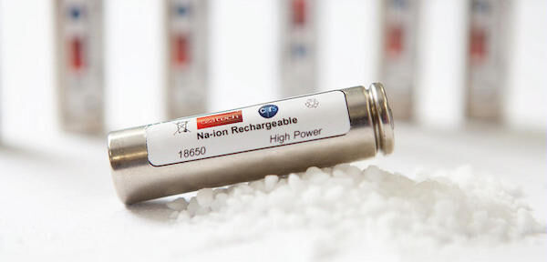

Nous avons évoqué précédemment une pile qui fonctionne avec de l'aluminium, offrant un temps de charge très court et une meilleure longévité, avec une efficacité énergétique quasiment similaire. Aujourd'hui, nous relayons les travaux du réseau français RS2E, qui regroupe des chercheurs (notamment du CNRS et du CEA) et des industriels. Ce réseau a mi au point un prototype de batterie standard (c'est-à-dire du même format que celle utilisée dans l'industrie actuellement) qui s'appuie sur le sodium.
Le principe de ce prototype est le même qu'une batterie lithium-ion : les ions de sodium transitent entre les deux électrodes (dont le composé n'a pas été révélé) pour former le courant électrique. Les performances de cette batterie sont aujourd'hui similaires au lithium-ion à ces débuts : 90 W/h/kg. En revanche, sa durée est supérieure : 2000 cycles de charge sans perte de capacité, alors que le lithium-ion tourne plutôt autour des 1000 cycles. Mais son principal atout est son abondance (sous forme de sel), comme pour l'aluminium, et donc son coût.
Encore des optimisations à réaliser
Il y a en revanche, un inconvénient majeur, au moins pour l'électronique grand public : le sodium est relativement lourd par rapport au lithium (métal le plus léger du tableau périodique des éléments). Donc les batteries sont également plus lourdes. Le sodium n'est donc pas encore une alternative aux batteries de mobiles ou de montres. En revanche, le CNRS évoque davantage le véhicule électrique ou le stockage d'énergie renouvelable intermittente (l'énergie solaire, en gros). Il faudra donc attendre une seconde génération (voire même une troisième génération) avant de voir débarquer du sel dans nos mobiles.
