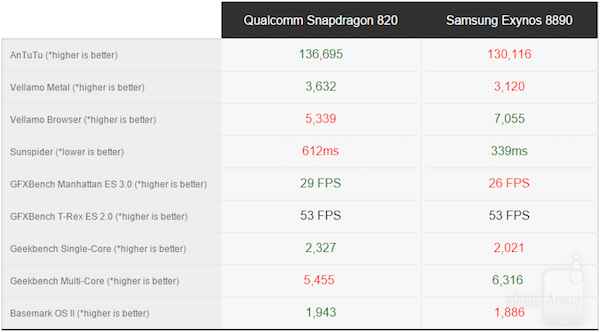

Mais, dans la réalité, quelle est la meilleure configuration ? Nos confrères de Phonearena ont eu l'opportunité de tester les deux plates-formes. Ils ont lancé plusieurs benchmarks sur chacun des modèles, d'où les résultats que vous retrouvez dans le tableau ci-dessous. Vous remarquerez qu'aucun des deux chipsets ne prend systématiquement l'ascendant sur l'autre. Sur certains tests, l?Exynos est devant le Snapdragon. Sur d'autres, c'est l'inverse.
Galaxy S7, tests techniques, source PhoneArena
Tests techniques du Galaxy S7 avec Snapdragon 820 et Exynos 8890, source PhoneArena
Cependant, une tendance se dégage. Le chipset de Qualcomm est meilleur sur AnTuTu, Vellamo Metal, GFXBench, Geekbench en single-core et Basemark OS II. L?Exynos est quant à lui meilleur sur Sunspider, Vellamo Browser et Geekbench multi-core. Vous remarquerez que les tests sur lesquels le Snapdragon 820 est meilleur intègrent presque systématiquement une partie graphique (AnTuTu, Basemark, GFXBEnch, Metal). Ce qui veut dire que l?Adreno est une fois encore bien meilleur que le Mali. Vous notez également qu'en single-core, les coeurs Kryo sont plus performants que les coeurs M1, mais le sont moins dès qu'il s'agit de travailler ensemble. Enfin, en navigation Web, l?Exynos est clairement meilleur.
