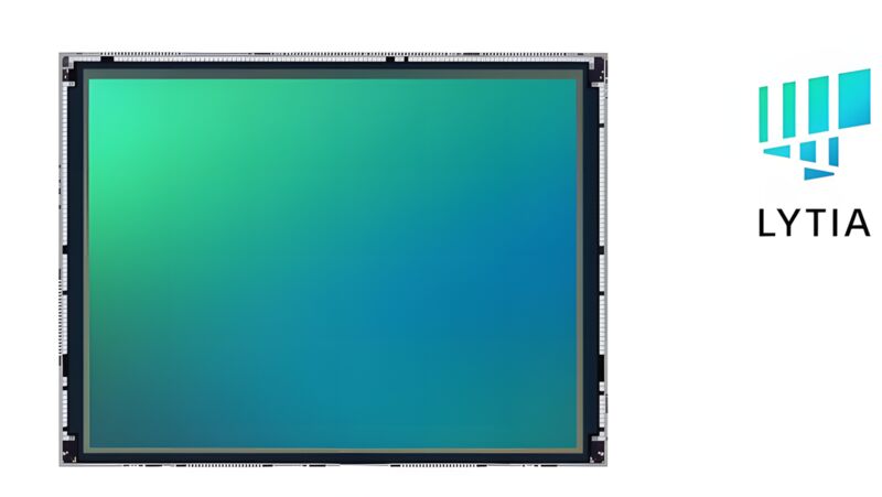

Le nouveau capteur LYTIA 901 marque l'arrivée de Sony sur un segment de marché largement dominé par Samsung depuis plusieurs années. Selon le fabricant japonais, ce capteur adopte un format de type 1/1,12 pouce, ce qui en fait le plus grand capteur de 200 mégapixels actuellement disponible pour les applications mobiles.

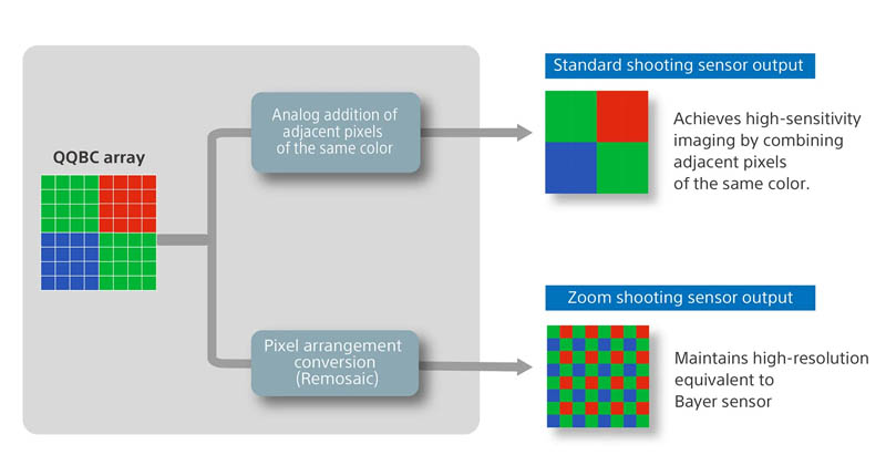

Le composant intègre la technologie Quad-Quad Bayer Coding, un système de regroupement des pixels qui nécessite un traitement algorithmique complexe appelé "remosaicing" pour reconstituer les images finales. Cette architecture permet au capteur de fonctionner avec différentes résolutions selon les besoins, en combinant plusieurs photosites pour former des pixels plus grands et plus sensibles à la lumière.

Le système gère notamment le processus de remosaicing nécessaire à la conversion des données brutes issues de la matrice Quad-Quad Bayer.
