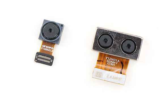

Nous n'avons évidemment pas été les seuls à publier un examen du dernier fleuron de Huawei. Certains sites ont même sorti leurs outils pour scruter de fond en comble le smartphone. C'est le cas du portail high-tech chinois IT168 qui a démonté entièrement le smartphone afin d'en révéler certains secrets (même si les informations inédites ne sont pas si importantes que cela). Certaines pièces de la carte mère proviennent de Texas Instruments (contrôleur de batterie), Skyworks (amplificateur radio), Altek (processeur d'image), etc.
Le rapport indique, une fois le mobile totalement démonté, que la construction est bonne, simple et qu'il est plutôt facile de le réparer, même si certains éléments, comme le capteur photo ou le lecteur d'empreinte, demandent à ce que ce soit une pièce d'origine qui soit installée. IT168 indique également que l'ouverture du châssis n'est pas complexe, mais que le démontage nécessite de briser des scellés de garantie, notamment au niveau de la batterie.
