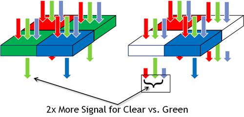

Les capteurs photo de nos appareils photo et smartphones se composent actuellement de pixels, au-dessus desquels sont disposés des filtres Bayer RGBG, soit rouge, bleu et vert (en double quantité). Le principe d'un filtre est simple : il obstrue le passage de la lumière pour n'en sélectionner qu'une partie du spectre. Cela permet ainsi aux pixels de récolter les informations nécessaires à la restitution des couleurs que nous percevons avec nos yeux. En contre partie, les pixels ne perçoivent également qu'une quantité moindre de lumière.

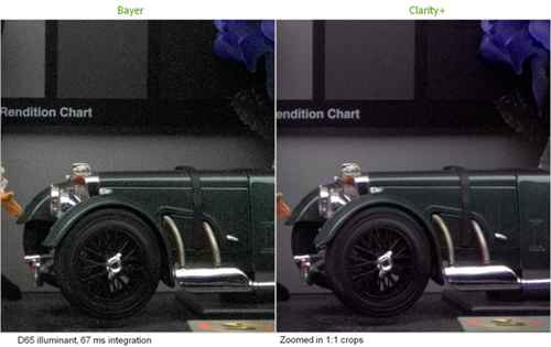

Aptina a donc décidé de mettre au point un nouveau type de filtre, nommé cette fois RCBC. Le C signifie ici « Clear » et désigne un filtre transparent, soit laissant passer la totalité de la lumière, et remplace les deux filtres verts. Le capteur est ainsi capable de capturer 50 % de lumière supplémentaire. Plutôt logique. Pas besoin d'être Einstein pour remplacer un filtre vert par un filtre transparent et gagner en luminosité me direz-vous. Oui, mais non, ce n'est pas si simple. L'abandon du filtre vert génère inévitablement un déficit informationnel pour les pixels sous-jaçants, lequel doit être compensé au moment du traitement électronique de l'image.
Bayer vs Clarity+
Beaucoup s'étaient lancés dans une entreprise similaire mais seul Aptina serait parvenu à développer un algorythme à même d'assurer cette tâche. Une fois associé au capteur, il permettrait ainsi de convertir le RCB en RGB et donc de reconstituer des couleurs tout aussi fidèles. L'avantage, c'est qu'en capturant deux fois plus de lumière - la société assure que leur capteur 13 mégapixels est capable de capturer la même quantité de lumière qu'un capteur de taille similaire mais de résolution inférieure (8 mégapixels), et composé ainsi de pixels plus grand -, le processeur n'aura plus de manque de luminosité à compenser par le bruit électronique qui gâche si souvent nos clichés. La vitesse d'obturation pourra également être augmentée afin de capturer des scènes d'action avec plus de précision. Cela ne rappellerait-il pas un récent tweet de la part de Motorola ?
