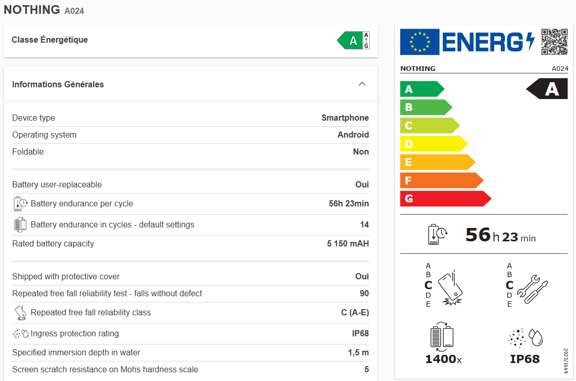

L'étiquette énergie du Nothing Phone (3)
Exemple d'une partie des infos disponible (ici pour le Nothing Phone (3)
