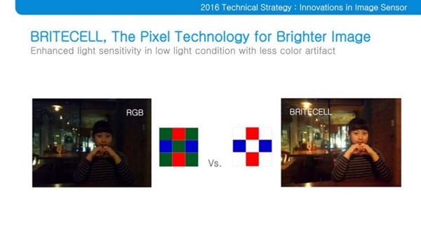

BRITECELL = ISOCELL + filtre RWB
Alors qu'est-ce que BRITECELL ? Il s'agit en fait d'une version améliorée de l'ISOCELL. Les séparations entre chaque pixel, pour éviter les « bavures », sont donc présentes ici aussi, tout comme l'autofocus à détection de phase. La différence, c'est que les filtres de couleur ont changé. L'agencement RGB traditionnel laisse place au RWB : rouge, blanc et bleu. Plus de vert, donc. Il est remplacé par le blanc dans le but de laisser passer plus de lumière. Une première. Nous sommes plus habitués à voir le blanc en plus des autres (RGBW) plutôt qu'à leur place, comme chez Huawei par exemple.

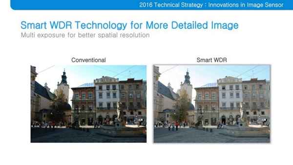

C'est donc ainsi que Samsung entend améliorer la sensibilité à la lumière et non en réduisant la résolution pour augmenter la taille des pixels. D'ailleurs, le capteur BRITECELL évoqué lors du forum dispose de 20 millions de pixels d'une taille de 1 µm, contre 16 millions de pixels de 1,12 µm pour les capteurs ISOCELL des Galaxy S6 et Note 5. C'est donc même tout l'inverse. Espérons que ce nouveau filtre permettra alors réellement de compenser, et même d'améliorer, la sensibilité, et cela sans détériorer la restitution des couleurs malgré la perte du filtre vert. Notons qu'il est par ailleurs accompagné d'un mode HDR amélioré et baptisé WDR.

Les exemples de Samsung donnent un net avantage au BRITECELL face aux capteurs traditionnels mais nous sommes toujours méfiants devant les images des constructeurs. Mieux vaut donc attendre le premier smartphone équipé pour juger. Ce sera très certainement le Galaxy S7.
