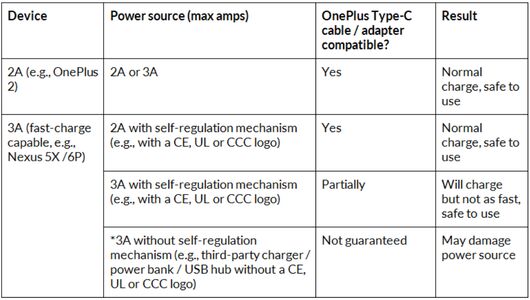

En effet, le constructeur a décidé de faire le point sur son forum afin d'éviter les malentendus. Nous y apprenons que son câble utilise une résistance 10 kΩ plutôt que 56kΩ, comme indiqué pour l'USB Type-C 1.1, et qu'il a été conçu pour fonctionner avec des sources d'énergie délivrant un courant d'une intensité de 2 ampères. Au-delà, les choses se compliquent et c'est pourquoi la charge rapide devient un facteur déterminant. Elle repose sur un courant de 3 ampères.
Il faut cependant que le smartphone et la source d'énergie soient tous les deux compatibles avec la charge rapide pour que cela pose problème, sachant aussi que ce n'est pas systématique. Certains appareils (avec marquages CE, UL ou CCC) sont équipés de mécanismes de régulation qui permettent d'éviter tout dommage à la source.
