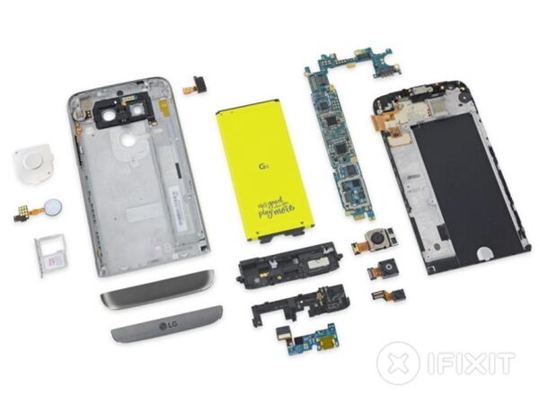

L'un des flagships les plus simples à démonter, si ce n'est le plus simple
Alors, à quoi faut-il s'attendre en ouvrant le dernier-né de LG ? iFixit souligne tout d'abord qu'il n'est pas difficile de l'ouvrir grâce au Magic Slot. Eh oui, en plus de permettre de remplacer la batterie, il donne également accès à deux petites vis qui maintiennent le capot. Deux petites vis standards qui plus est (Phillips #00). Pas besoin de tournevis particulier, donc. En règle générale, LG utilise peu de colle si ce n'est pour le revêtement des modules optionnels. D'autres vis servent à maintenir la carte mère et la plupart des composants y sont simplement emboîtés.
Beaucoup de bonnes nouvelles donc mais il en fallait bien une mauvaise. iFixit indique que le bloc écran est impossible à séparer. Comprenez que, si la vitre est fissurée mais la dalle LCD intacte, il faudra quand même tout changer. Vous voilà donc prévenu. S'il y a quelque chose à protéger en priorité sur le G5, c'est son écran. Pour le reste, le remplacement devrait être un jeu d'enfant, ce qui lui vaut l'excellente note de 8/10 pour la réparabilité.
En comparaison, le Galaxy S7 a obtenu un tout petit 3/10. Si vous êtes plutôt du genre maladroit, il vaut donc mieux vous tourner vers le flagship de LG ou opter pour une assurance avec celui de Samsung, même si ce dernier a tout de même l'avantage d'être étanche. Un point non négligeable.
