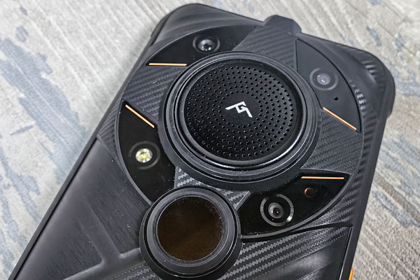

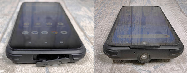

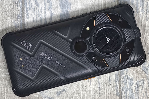

Étant donné qu’il s’agit d’un smartphone endurci, le G2 Guardian est doté d’une coque particulièrement épaisse. Celle-ci est en caoutchouc semblant pouvoir résister à toutes les situations, même les plus extrêmes. Les coins sont spécialement renforcés. Le dos de l’appareil est empreint d’une certaine structure comme pour faciliter la prise en main, même si elles sont mouillées. Grâce à son aspect et son toucher caoutchouc, le mobile ne glisse absolument pas. En outre, aucun problème pour manipuler l’appareil avec des gants.
Dans la partie basse, il a deux éléments qu’il s’agit de mettre en contact avec ceux de la station d’accueil, vendue en accessoire et qui permet de recharger le mobile, sans fil. La partie haute est consacrée aux capteurs photo. Ils sont inscrits dans un très large cercle et dépassant allégrement par rapport au reste de la surface arrière. Au centre, il y a un haut-parleur. Dans la partie basse du cercle, il y a le capteur thermique. Il est placé juste assez haut pour ne pas trop gêner la prise en main. Toutefois, un emplacement encore plus haut peut permettre d’éviter de placer l’un des doigts de la main dessus. L’appareil est proposé uniquement en noir.

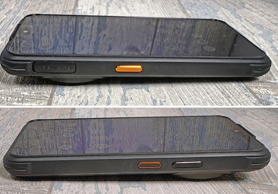

Si on fait le tour de l’appareil, on remarque la présence du bouton de mise en veille sur le profil droit ainsi que celui qui permet de gérer le volume. Ce dernier profite d’une légère texture pour le repérer plus facilement. Le bouton de mise en veille intègre le lecteur d’empreinte digitale qui permet de déverrouiller le mobile. Celui-ci nous a donné pleinement satisfaction réagissant plutôt promptement et barrant la route à tout autre doigt que celui de notre testeur. Sur le profil supérieur, il y a la lampe torche. Celle-ci est plus puissante qu’un flash de mobile classique permettant de voir assez loin. Il y a également un petit trou pour un microphone. Sur le profil gauche, en regardant l’appareil de face, il y a un emplacement pour les cartes SIM et la carte mémoire. Aucun outil n’est nécessaire pour extraire le tiroir qui peut supporter une carte SIM et une carte mémoire ou deux cartes SIM, le cas échéant. L’emplacement est protégé contre les infiltrations d’eau grâce à une petite patte souple en caoutchouc. Celle-ci est accrochée à la coque principale de l’appareil. En cas de perte, le fabricant a pensé à en fournir une supplémentaire dans la boîte. C’est pratique. Toujours sur le profil gauche, il y a un bouton personnalisable auquel on peut attribuer un raccourci vers une fonction spécifique du téléphone. La touche profite d’une texture pour l’identifier rapidement, au toucher, et il est d’une couleur orange, là aussi pour bien le distinguer. Enfin, sur le profil inférieur, protégé par une petite patte en caoutchouc, il y a le port USB-C et le port audio jack 3,5 mm pour brancher un casque. Là aussi, une patte de rechange est fournie, pour remplacer celle qui pourrait avoir été perdue. Notez la présence d’un deuxième microphone. Le mobile n’est pas compatible avec la technologie eSIM.

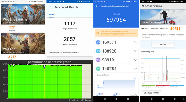

Comme tous les autres mobiles que nous avons pu tester, nous l’avons soumis à plusieurs outils de mesure de performances dont voici les principaux résultats. Notez que le chipset propose toujours un maximum de performances, dans le temps.

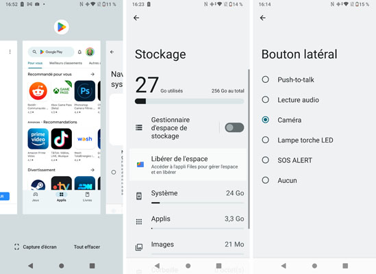

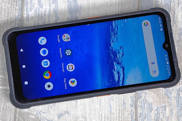

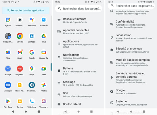

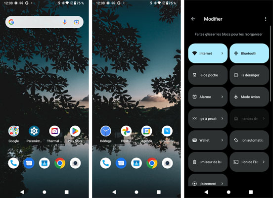

Le smartphone AGM Mobile G2 Guardian est animé par le système Android 12. Il n’y a aucune surcouche spécifique si tant est qu’on a presque l’impression d’avoir entre les mains un mobile Google Pixel. En effet, il y a les fonctions classiques d’Android dont la possibilité de tirer le tiroir depuis le haut de l’écran pour accéder à de nombreuses fonctions. Le gestionnaire multitâches affiche les applications ouvertes avec la possibilité de les arrêter une à une ou toute d’un seul geste ou de faire une capture d’écran. Les paramètres sont ceux que l’on trouve dans les mobiles Google. Dans les paramètres, il y a toutefois un menu spécial pour le bouton personnalisable. On peut lui attribuer l’une des fonctions suivantes : Push-to-talk (fonction talkie-walkie), Lecture audio, Caméra, Lampe torche LED, SOS Alert, aucun. Un appui long sur la touche orange du profil gauche permet d’activer la fonction choisie.
Concernant les applications préinstallées, toutes sont signées Google. Il y a cependant une application Boussole et celle qui est dédiée à la caméra thermique, Thermal AGM. Le système et les applications occupent 27 Go d’espace de stockage, une fois toutes les mises à jour réalisées. À ce titre, la mise à jour Google Play datait du 1er mars. On peut utiliser la navigation par gestes ou via les trois touches virtuelles en bas de l’écran.

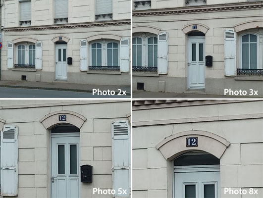

L’interface de l’application appareil photo est classique avec un menu Paramètres accessible dans le coin supérieur à droite de l’écran. Au centre, il y a la zone de cadrage et jusque au-dessus des modes d’images, il y a plusieurs niveaux de zoom : 1x, 2x, 3x et 5x. Il n’est pas question ici de zoom optique, mais numérique avec la dégradation qui va avec, mais qui peut parfois servir dans certaines circonstances. Les modes d’image disponibles sont Vidéo et Photo. Le menu Plus permet d’accéder à d’autres modes : Haute résolution, Détection infrarouge, macro photo, rapide, HFR, Vidéo infrarouge et vidéo Macro. Pour chacun de ces modes, une petite explication est donnée lors de la première ouverture. Certaines sont bien en français, mais d’autres ont été oubliés lors de la traduction des menus.

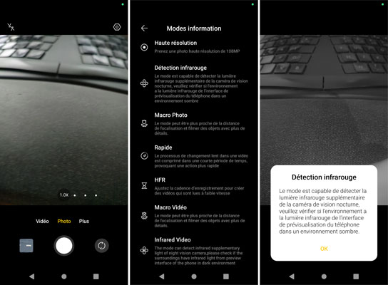

Le capteur infrarouge permet d’avoir une vision nocturne de la scène devant le mobile. Le rendu est extrêmement clair montrant un très bon niveau de détails. Le capteur est utilisable en mode photo, mais également en vidéo. Pour les vidéos, l’appareil est capable de filmer avec une définition Full HD (que ce soit avec le capteur principal ou le module à vision nocturne.

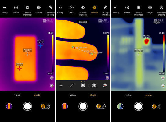

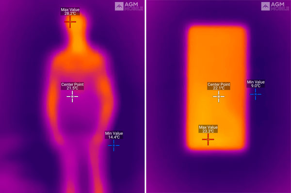

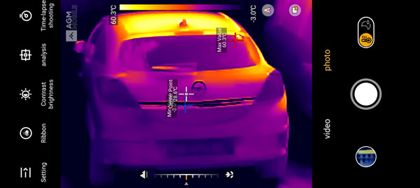

En plus des capteurs photo, il y a également le capteur thermique. Il faut passer par une application spécifique pour l’utiliser. Les photos prises avec l’application sont automatiquement enregistrées dans un album dédié dans l’application Photos et non pas avec toutes les autres. Si vous avez l’habitude de synchroniser les photos, il faut penser à ajouter le dossier en question. Au passage, notez que l’application n’est pas traduite (deux langues sont disponibles : anglais et chinois). Les paramètres ne sont pas compliqués à comprendre, mais ce n’est pas du meilleur effet. On peut prendre des photos, mais également filmer. Le module met 3 secondes pour être prêt. Il s’agit donc d’une caméra thermique longue portée. C’est très pratique pour un usage en extérieur mais on peut également s'en servir en intérieur.

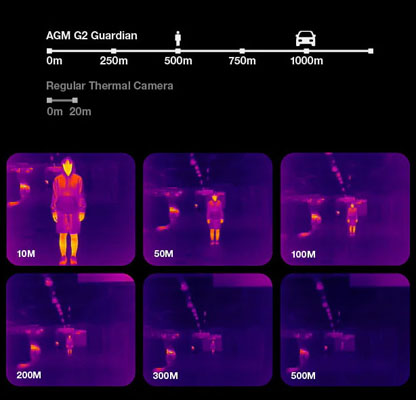

En effet, l’appareil peut effectivement détecter des sources de chaleur à plusieurs centaines de mètres de distance. C’est très pratique dans certaines situations. Par contre, si la caméra thermique se révèle très efficace, on peut toutefois regretter qu’on ne puisse pas cadrer sur des surfaces proches de soi pour un usage plus facile en intérieur. Il faut donc se ternir à une certaine distance de l’objet ou des éléments dont on souhaite vérifier la température. Grâce au bouton de volume, on peut régler manuellement le focus mais impossible de dézoomer.
Sur l’écran, plusieurs points de température significatifs sont mentionnés. Il est possible de bloquer une température dans l’échelle présente à droite de l’écran. Quelques outils sont disponibles, notamment d’analyse de l’image. Les spécialistes apprécieront. Une fonction Time-lapse est aussi proposée. Notez qu’il est possible de modifier les couleurs du rendu si celles proposées par défaut ne convenaient pas.
