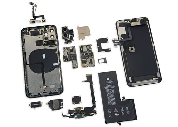

Les équipes techniques du site ifixit.com, spécialistes du démontage des équipements électroniques afin de déterminer leur niveau de réparabilité, ont pu mettre la main sur un iPhone 11 Pro Max. Leur but : dévoiler ce qu'il a réellement sous le capot. Cela donne une sorte de tutoriel avec des vues éclatées des différents composants du plus avancé des mobiles d'Apple.
Une batterie plus imposante et la RAM cachée sous le SoC
Après quelques étapes de démontage, nous remarquons que la batterie en forme de L dispose de deux connecteurs. C'est nouveau ! Le composant affiche une puissance de 3969 mAh à 3,79 V pour une énergie totale de 15,04 Wh. Le dispositif a gagné 0,7 mm d?épaisseur, 23,8 cm³ et 13 grammes par rapport à celle de l'iPhone XS Max. Une batterie plus grosse permet donc d'augmenter le temps d'utilisation du smartphone. Voila l'une des raisons qui permettent à la firme d'annoncer 5 heures d'autonomie en plus.

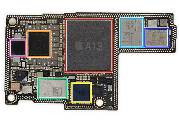

Concernant la quantité de mémoire vive embarquée dans l'iPhone 11 Pro Max, les équipes de iFixit.com affirment qu'il en dispose de 4 Go. Elle est de type LPDDR4X. Et elle est cachée sous la puce A13 Bionic. Nous sommes bien loin des 8 voire 12 Go disponibles au sein de certains mobiles sous Android. Reste que si le système et les applications sont bien optimisés, un minimum de RAM peut suffire à de bonnes, voire de très bonnes performances en termes de multitâches, par exemple.

Au regard de ces informations et d'un examen complet des entrailles du mobile, il semble qu'il soit relativement facile de réparer l?écran et la batterie avec, dans ce dernier cas, une procédure simplifiée par rapport aux précédents modèles de la marque à la pomme. Et le site de conclure qu'il est possible d'accéder à beaucoup de composants de manière individuelle. Ce qui est toujours une bonne chose pour améliorer la réparabilité et la durée de vie d'un smartphone.
