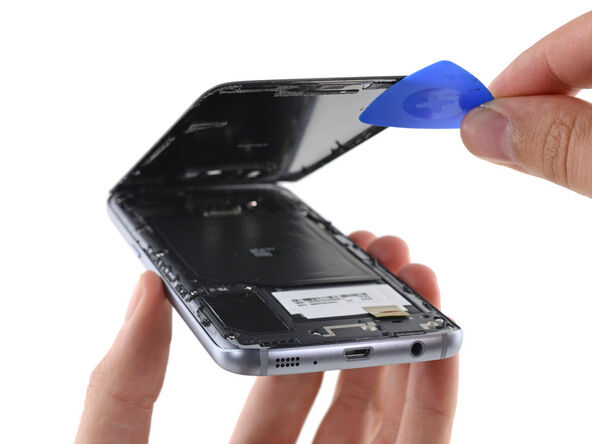

Plusieurs raisons amènent ces réparateurs de l'extrême à ce résultat. D'abord, les différentes parties de la coque du smartphone sont collées entre elles avec une glu très (mais vraiment très) efficace. C'est le cas de la batterie, par exemple, mais également des dalles en Gorilla Glass. Les deux faces du téléphone étant faites de verre minéral (renforcé, certes, mais quand même), iFixIt estime que le démontage et le remplacement de certaines pièces entraînent dans certains cas la destruction de l'une de ces deux faces.
Ouverture du premier panneau (photo : iFixit)
Le port USB, par exemple, n'est pas remplaçable sans endommager l?écran. Et si vous fissurez la dalle de verre de l?écran, il faudra certainement changer aussi toute la grille Super Amoled, tant les deux éléments sont collés l'un à l'autre. C'est l'inconvénient de n'utiliser aucune vis dans le processus de fabrication.

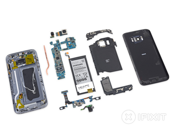

Toutes les pièces détachées du Galaxy S7 (photo : iFixit)
Lors de cette séance de démontage, nous avons l'occasion d'observer toutes les pièces d'un Galaxy S7 américain avec un Snapdragon 820 de Qualcomm et un capteur Sony Exmor IMX260. Parmi les autres composants, nous retrouvons de la RAM de SK Hynix (curieux que ce ne soit pas de la RAM Samsung), de la mémoire flash Samsung, un chipset audio, un gestionnaire de charge et un récepteur de fréquence radio de Qualcomm, un module WiFi de Murata, un capteur NFC de NXP, un capteur de charge sans fil de IDT, ou encore un accéléromètre de STMicroelectronics.
